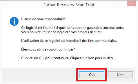

S’affiche une “Clause de non responsabilité!” cliquer sur “Oui“,
tutofrstavert.

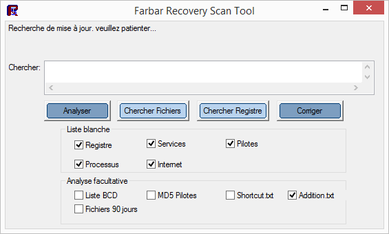

L’outil s’affiche et procède  “Un point de restauration” et “Recherche une mise à jour“,
tutofrst.

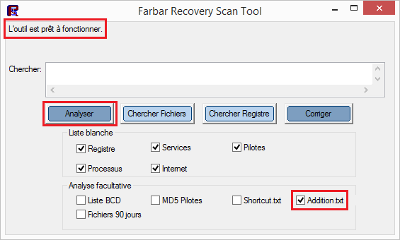

Veuillez vérifier que la case “Additions.txt” soit bien coché, puis cliquez tout simplement sur “Analyser
tutofrst2.

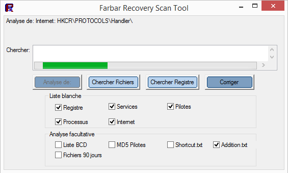

L’analyse débute, ….
tutofrst3.

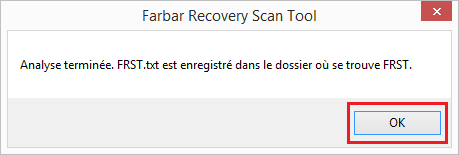

Une fois l’analyse de terminer, cette fenêtre s’affiche cliquez sur “OK“,Le rapport FRST.txt s’affiche en fond,
tutofrst4.

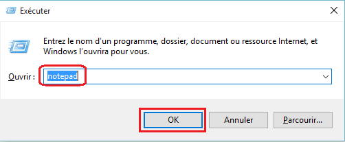

  • Appuyer simultanément sur les touches Windows et R
  • Une fenêtre va s’ouvrir, tape ceci : notepad
  • Clic sur OK
Note : Le bloc note va s’ouvrir
executer
Coller le script dans votre bloc-notes,

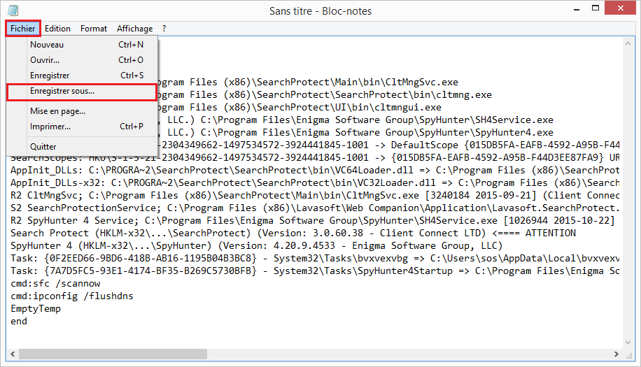

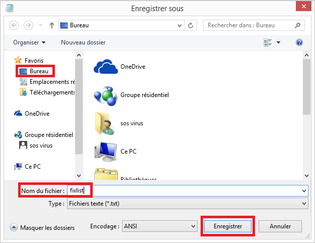

Cliquez sur “Fichier” puis dans le menu déroulant sur “Enregistrer sous …
tutofix1
A cette fenêtre cliquez sur “Bureau“,
tutofix2
Dans la zone de “Nom de fichier” tapez : “fixlist” puis validez en cliquant sur “Enregistrer

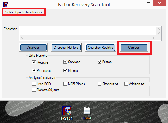

Lancez FRST, cliquer sur “Corriger,
tutofix5

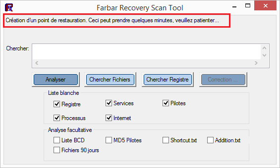

Dés que la correction débute, vous pouvez voir son évolution en haut de la fenêtre de FRST, là, il créer un point de restauration pour en cas de souci revenir avant la correction réaliser par FRST,
tutofix6

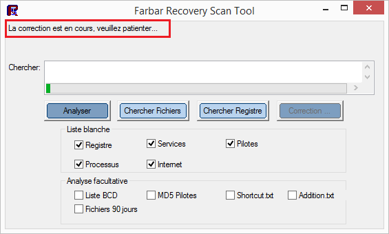

La correction débute, veuillez patienter, …
tutofix7

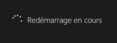

Redémarrer votre ordinateur,
frstfix56
