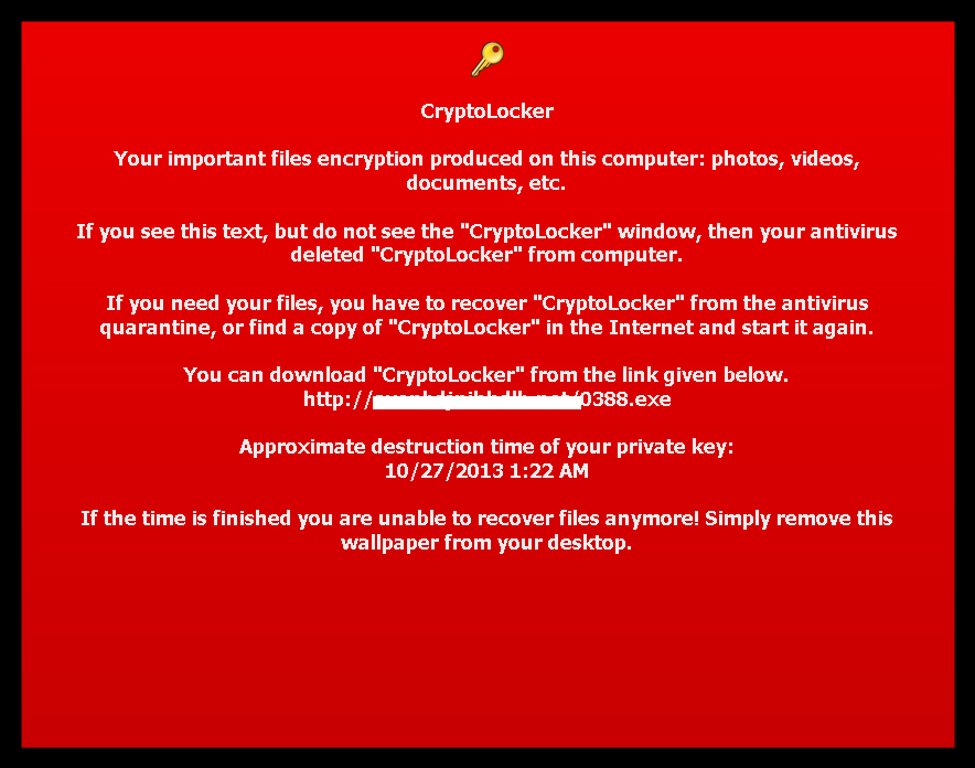

La capture ci-dessus est bien souvent localisée dans la langue de la victime. On peut y voir la date de destruction de la clé privée, en d’autres termes la date limite de paiement afin de retrouver ses données.
Si la rançon est payée, le déchiffrement commencera et une vérification de paiement sera affichée à l’écran. Après le déchiffrement complet, Cryptolocker s’auto-détruira.
